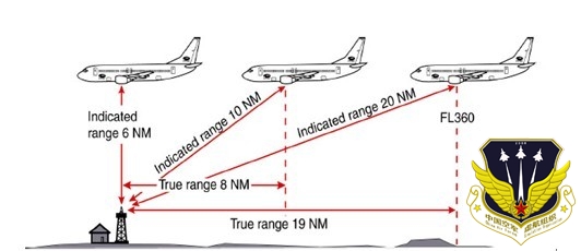

    如果只是单独考虑DME的斜距读数,可以说是非常精确的,斜距精度是1.25%Range ± 1/4nm以内(Range是实际距离),这个精度是ICAO规定的。另外,DME台站的接收与再发射之间有一个延迟,大约有50毫秒,这是由回波保护电路(echo protection circuit)产生的,目的是避免反射询问信号的干扰,因为飞机本身或云层可能会将其发射的询问信号反射出去,地面台站为了区别这些反射信号(反射询问信号迟于直接询问信号),回波保护电路就将应答信号延迟发射,这样就不会造成反射询问信号也被应答回复,引起DME测距不准确。当然机载设备要是将这个延迟计算进去,那么就会造成测距误差。
又因为DME所得的是斜距,所以当飞机接近或者正通过台站时,所得DME距离就变得很不精准,见下图。特别是在台站正上方时,距离就变成了高度差了。

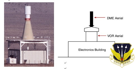

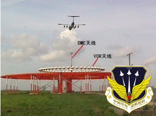

    民用空中导航上,方位信息是通过VOR(甚高频全向无线电信标)给出的,而通过DME给出距离信信息。一般VOR台站和DME台站都建在一起(见上图)。这样飞机仪表就能既可以向飞行员提供方位信息,又可以提供到站的距离信息。

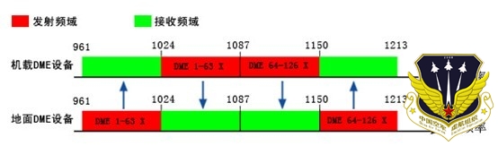

DME频道数后面的‘X’标识说明DME 1~63频道的询问载波频率高于回复载波频率63MHz,而64~126频道的询问载波频率低于回复载波频率63MHz(见下图)。而‘Y’标识说明DME 1~63频道的询问载波频率低于回复载波频率63MHz,而64~126频道的询问载波频率高于回复载波频率63MHz。

下图就是典型的共位VOR/DME台站

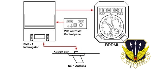

下图就是波音737飞机的DME系统框架图:
    另一种类型的机载DME控制面板见下图,上面有两种选择DME台站的方式,一种是选择VOR频率,另一种是直接选择DME台站频道。并且图上左边有一个旋钮,OFF-关闭系统;NM-在窗口中显示斜距;MIN-在窗口中显示到站时间;KT-在窗口中显示当前地速。
许多机载DME设备都是这样设计的,选择所需的VOR频率,DME自动转到关联频道。

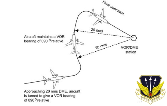

    使用DME飞DME Arc(DME弧形航线)
    在导航中,飞机的进场航线不一定刚好正对着机场跑道方位,往往都是从进场航线转向着陆航线,而这个转向过程实际上就是飞一个DME Arc(DME弧形航线)。所谓弧形航线,就是说飞机以固定的距离绕着导航台(VOR/DME台或是TACAN台)飞行。DME Arc中DME读数保持不变,这样仪表(罗盘)中飞机航向与台站方位始终相差90º(见左图) 。见下图,飞机正在对应着一个VOR/DME台站飞一个20NM的DME Arc,最后进入着陆航线(Final approach)。

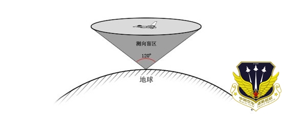

跟DME一样,由于是工作在UHF频段,所以塔康最大作用距离取决于视线范围,所以作用距离随着高度变化。因为塔康具有测向功能,除了受视线限制外,还存在顶空盲区(Cone of Silence)和测向盲区(如下示意图)。
    测向盲区正对地面台天线上空呈圆锥形,夹角约120º,在该区域飞行只能测距,不能测向,这是因为地面天线的调制度太浅。测距容限主要取决于机载和地面台站设备两者的灵敏度、发射功率和电波传输损耗。
